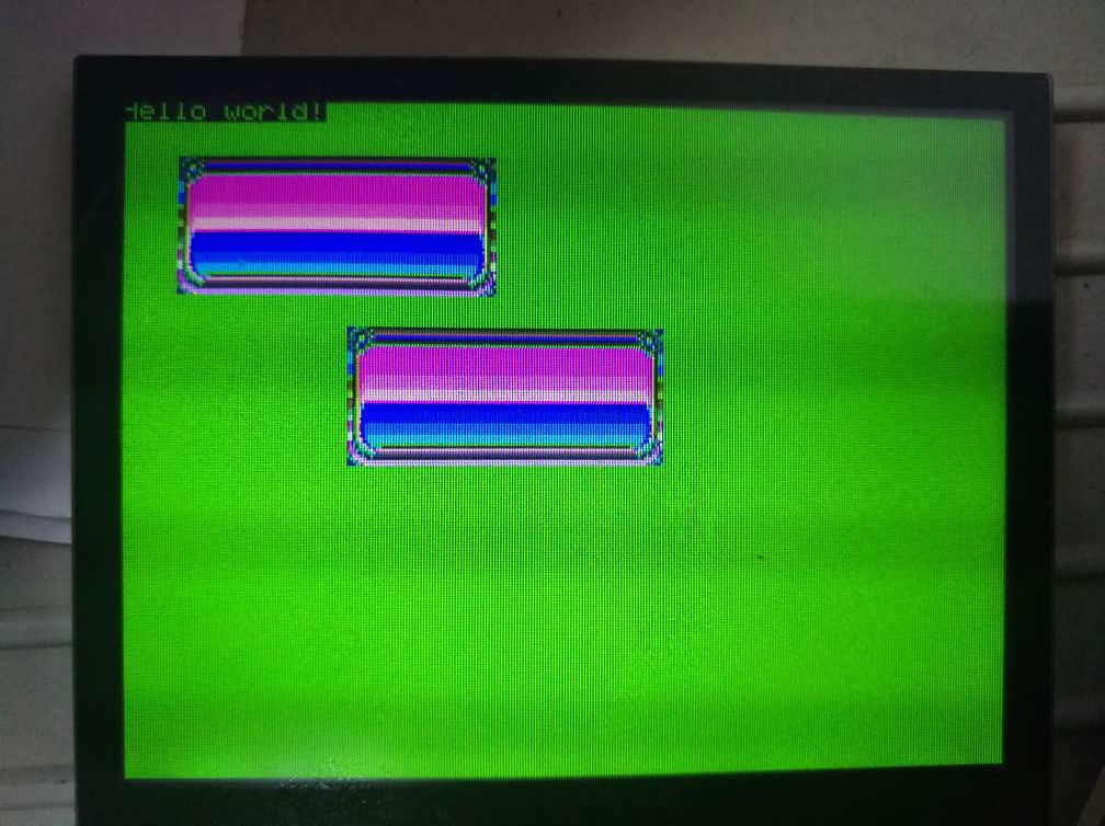

如上图,文字显示没问题,填充色块也没问题,就是显示图片花了,这是为什么呢?
发表于 2018-4-19 02:19:42 | 显示全部楼层
你现在是用外置驱动芯片ili9xxx系列或者RA8875,1963等方式?
如果是的话,修改你的底层16bpp的地方,应该是这个地方出问题了。

谢谢硬汉,是SSD1963,已经排除了,应该是硬件伤的问题。
