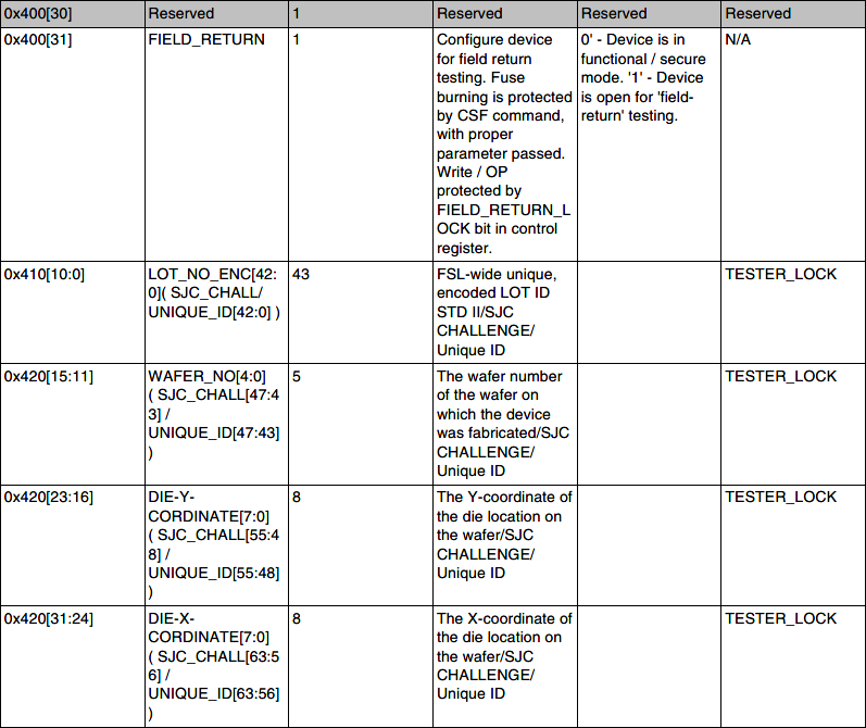

有谁知道iMX-RT1052 CPU内部有没有全球唯一ID, 类似于STM32的UID。

发表于 2018-4-14 12:20:49 | 显示全部楼层
基本操作基本操作。。
fusemap
fusemap

 楼主| 发表于 2018-4-14 16:05:15 | 显示全部楼层
alexyzhov 发表于 2018-4-14 12:20
基本操作基本操作。。
多谢
