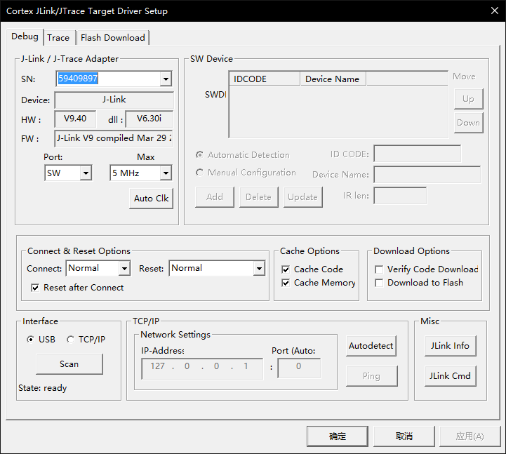

如题,今天着手买了一个1052的板子,兴致冲冲的搞来一个Jlink V9的的下载器装个5.25的MDK,调试的时候发现选择Jlink弹出这个提示

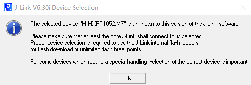

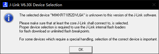

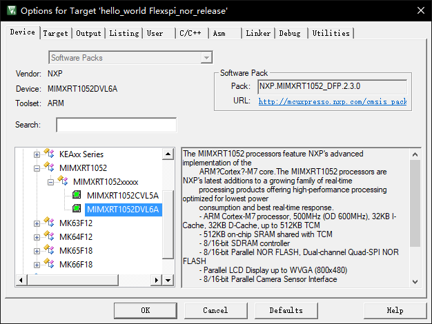

感觉不对啊。。不支持的话我换个型号试试(好像KEIL里面挺奇怪的两个RT1052的型号) Snipaste_2018-03-30_15-10-47.png
然而问题又出来了,Jlink还是无法识别这个型号的片子

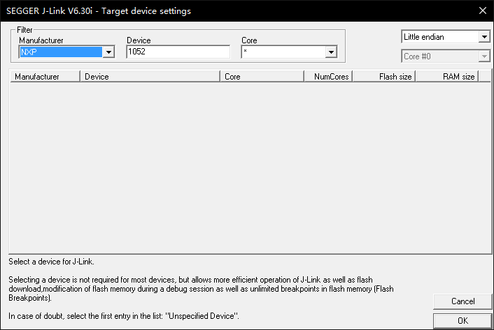

好吧没辙我点了OK出来这样一个对话框我找找NXP的芯片
但是!!!在这里面居然没有个RT1052的芯片

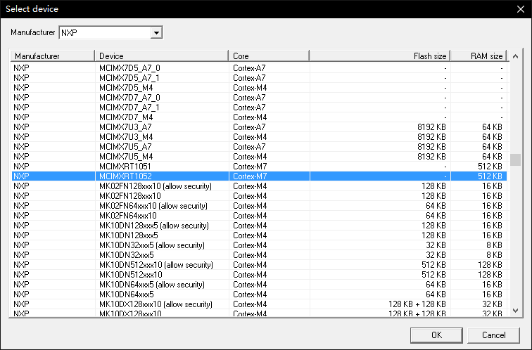

然后我想想记得Jlink V630i已经对RT1052有了支持,在官网上 https://www.segger.com/downloads/supported-devices.php可以找到这个芯片,名字叫MCIMXRT1052
经过检查。发现在Jlink的安装文件里面使用JFlash可以找到这个芯片
PS:已经把Jlink安装目录下的JlinkARM.dll和Jlink.exe拷贝到Keil指定目录下,测试后还是无法运行。
