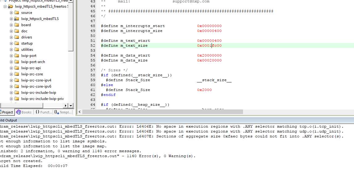

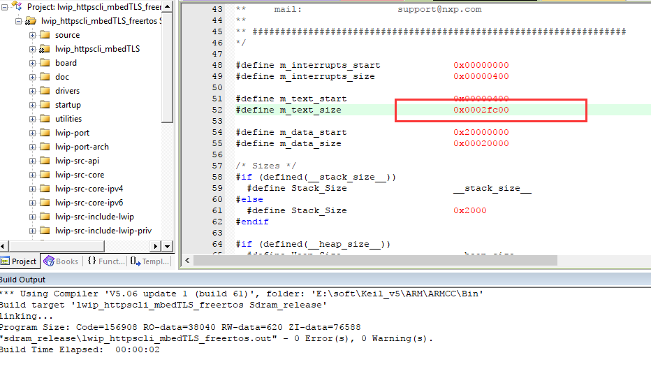

现在使用周立功的开发板做调试,里面的https client例程编译后,默认是放在SDRAM中调试,速度上不去。更换RAM的scf文件,编译不通过,后简单修改m_text_size   可以编译通过,但是无法调试,下载到65%,挂了,请问各位大神,如何在RAM中调试呢?很急
编译报错
编译报错
修改后,可以编译通过
修改后,可以编译通过
