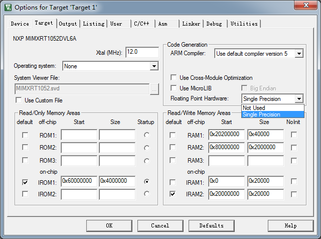

[FPU] 老生常谈的问题,RT1052到底是不是双精度,现在最新版本的MDK5.25创建RT1052工程依然是只有单精度选项
发表于 2018-3-27 00:16:00 | 显示全部楼层 |阅读模式
有没有了解情况的坛友,搞的好奇怪。

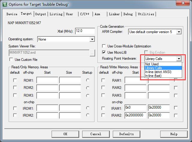

以STM32H7为例,是有两个选项的
60
700
885
885

 楼主| 发表于 2018-3-27 10:44:25 | 显示全部楼层
unknownuser 发表于 2018-3-27 10:24
可以确认是双精度的,这个是MDK模板的问题
这个是自己创建的,创建后就是单精度,这个问题看来有必要给KEIL反馈下。
而官方配套例子还是早年的库形式。
16
25
25
