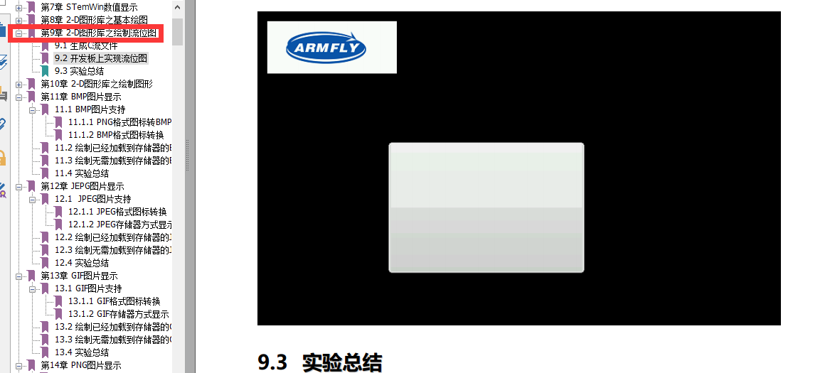

STM32F407 emWin Button按钮显示外置内存图片问题;
具体问题在emWin开发教程手册里面,这个问题现在是否已经解决了?
