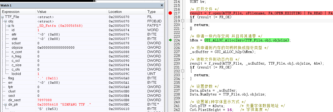

你好,请教下,捣鼓 ttf 字体,按照教程吧ttf字体拷贝到sd后,再打开sd卡里面的ttf字库文件,在文件变量里面查看文件数据大小为0 ?
FIL  TTF_File;
    /* 打开文件 */
    result = f_open(&TTF_File, sFilename, FA_OPEN_EXISTING | FA_READ | FA_OPEN_ALWAYS);
    if (result != FR_OK)
        return;
文件打开后,返回值是0,表示成功,但是查看
TTF_File.size 为0 ??????????????????????????

你好,我测试读取 *.bmp,  *.jpg 文件都可以,但是读取 *.ttf 却不行,fatfs 使用的是 v0.13版本
可以读取到文件名信息:
