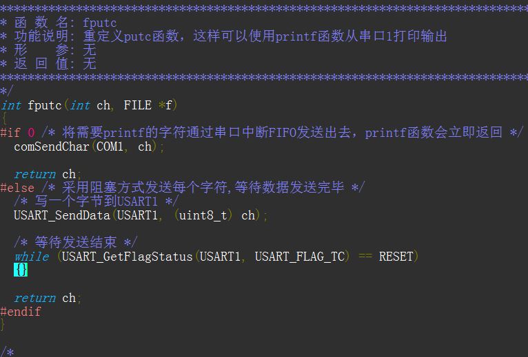

麻烦大神可以通俗解释分析一下printf()是如何重定义通过串口打印的,看了文档也看了很久程序就是看不懂。
在此希望大家可以为帮忙分析一下,谢谢
发表于 2018-3-16 00:10:33 | 显示全部楼层
首先printf的实现代码里面会调用fputc。
简单的说是MDK的C库里面已经封装了fputc函数了,而如果用户定义了fputc的话,那么编译器将使用用户定义的fputc,因为MDK封装的是弱定义的fputc。

fputc函数 要是不定义 勾选微库的情况下 调用printf 会直接死机 断点都没法打 ,编程的时候一定要注意了  这是个巨坑
