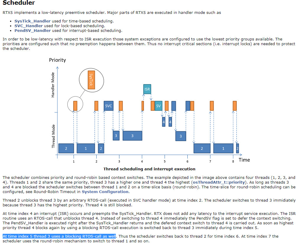

一张图说明RTX5的调度管理方式 ,跟之前RTX4一样,只是具体代码实现上稍有区别。

好像几款RTOS原理上都差不多呀,我用最大的感受就是RTX在MDK中所有的参数都原生初始化了,然而其他的例如freertos测是要连底层一起管着呢

 楼主| 发表于 2018-3-14 09:31:32 | 显示全部楼层
laofa 发表于 2018-3-14 08:49
好像几款RTOS原理上都差不多呀,我用最大的感受就是RTX在MDK中所有的参数都原生初始化了,然而其他的例如fr ...
其它的RTOS跟RTX的原理差很多,估计很多人看不懂代码是如何执行的

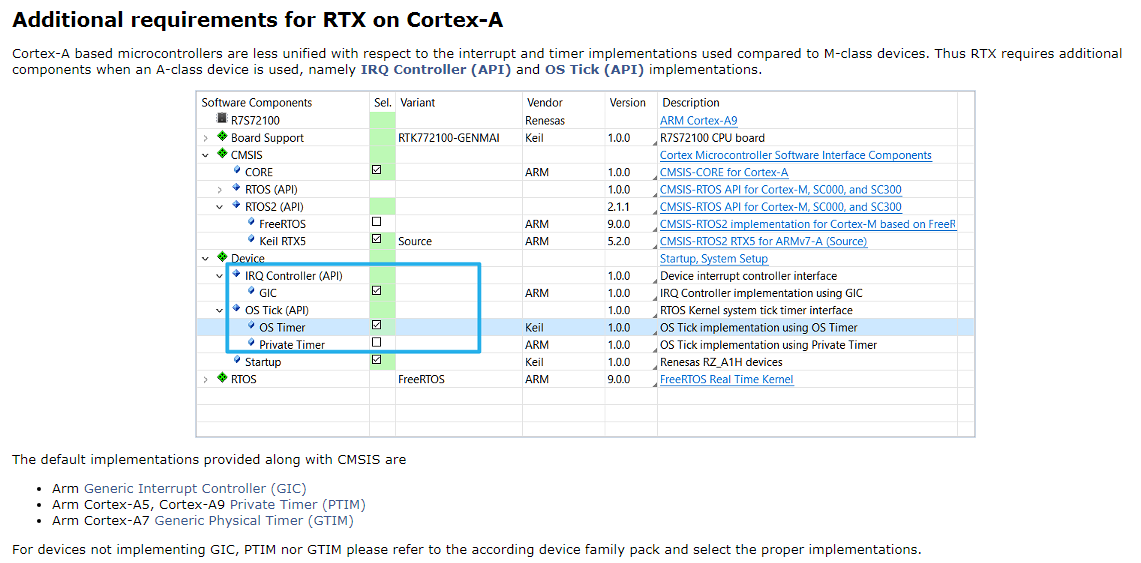

 楼主| 发表于 2018-3-14 11:55:33 | 显示全部楼层
laofa 发表于 2018-3-14 11:52
期待支持cortex-a系列

发表于 2018-3-14 13:42:41 | 显示全部楼层
这是在哪个版本的?我的怎么没有呢?

 楼主| 发表于 2018-3-14 14:39:01 | 显示全部楼层
laofa 发表于 2018-3-14 13:42
这是在哪个版本的?我的怎么没有呢?
下载最新的CMSIS软件包,就在里面。

发表于 2018-3-14 14:48:48 | 显示全部楼层
eric2013 发表于 2018-3-14 14:39
下载最新的CMSIS软件包,就在里面。
你用的不会是DSMDK吧?我已经下载最新的了,MDK V5.242表示不支持A系列呀
 楼主| 发表于 2018-3-14 14:51:23 | 显示全部楼层
这个得用DS-MDK才行,或者DS-5
