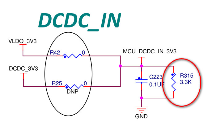

你的意思是,按照上次讨论的上电时序,可以正常启动,但是重复上下电有几率失败,对吗?
 楼主| 发表于 2018-3-9 16:33:32 | 显示全部楼层
对的,不稳定。
69
87
87
发表于 2018-3-9 16:42:38 | 显示全部楼层
eric2013 发表于 2018-3-9 16:33
对的,不稳定。
我的直觉:由电容残压导致上电时序错误,所以上电失败
EVK的小细节:估计就是为了快速放电
