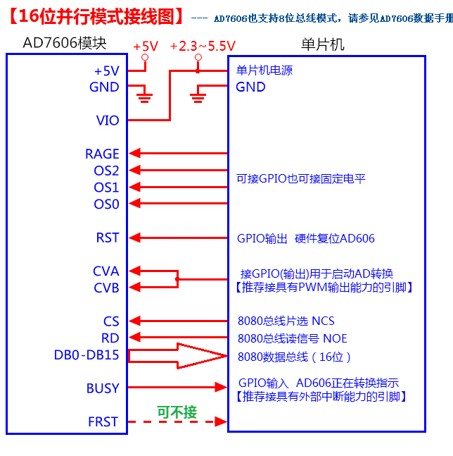

哪个是模拟接地,我的好像没接地,测得的也是0.
发表于 2015-4-16 08:38:57 | 显示全部楼层
只有一个地信号,可以跟MCU共地,按照这种方式连接就行,你的问题应该是配置有问题。

发表于 2015-4-16 09:57:30 | 显示全部楼层
注意你串、并模式是否设置正确

怎样设置,我用的是并行接口,查考的是你们的例程

用的就是这种方式接线,那里的配置最可能出现问题?

你用的是F4还是F1

F1
