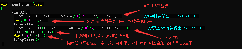

在进行红外发射时首先是起始码,在这里需要注意,起始码和接收码刚好是相反的,接收是高电平,发射就要是高电平,在这里直接上图。

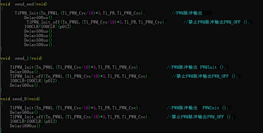

然后是系统识别码,这里的系统识别码是通过接收端在接收数据时在示波器是显示出来的,我这里是0x00,和0xff,这个是接收码,发射码是反码,就是0XFF和0x00,接着是数据码我看好多说是数据码+反码,我们这里是数据码+数据反码(数据反码=0XFF-数据码),也不知道是不是我们解码的问题,最后是结束码。
想说的有两点(一)发射端发射的码到接收端是反码
                 (二)最快的协议处理就是找个发射器,在接收端接上示波器观察接收码,发推发送码及协议

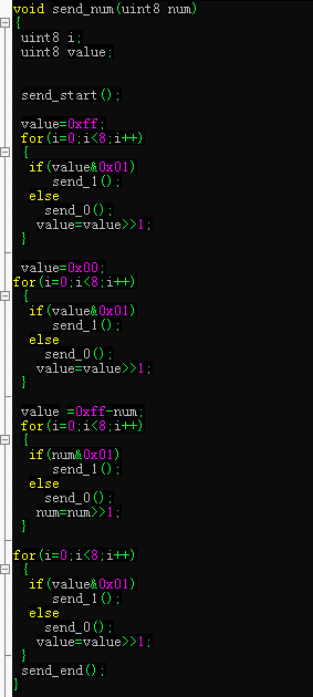

最后上图自己写的发射程序(我写的发射程序不能用开发板进行接收,解码出来显示错误,明天再搞搞)
