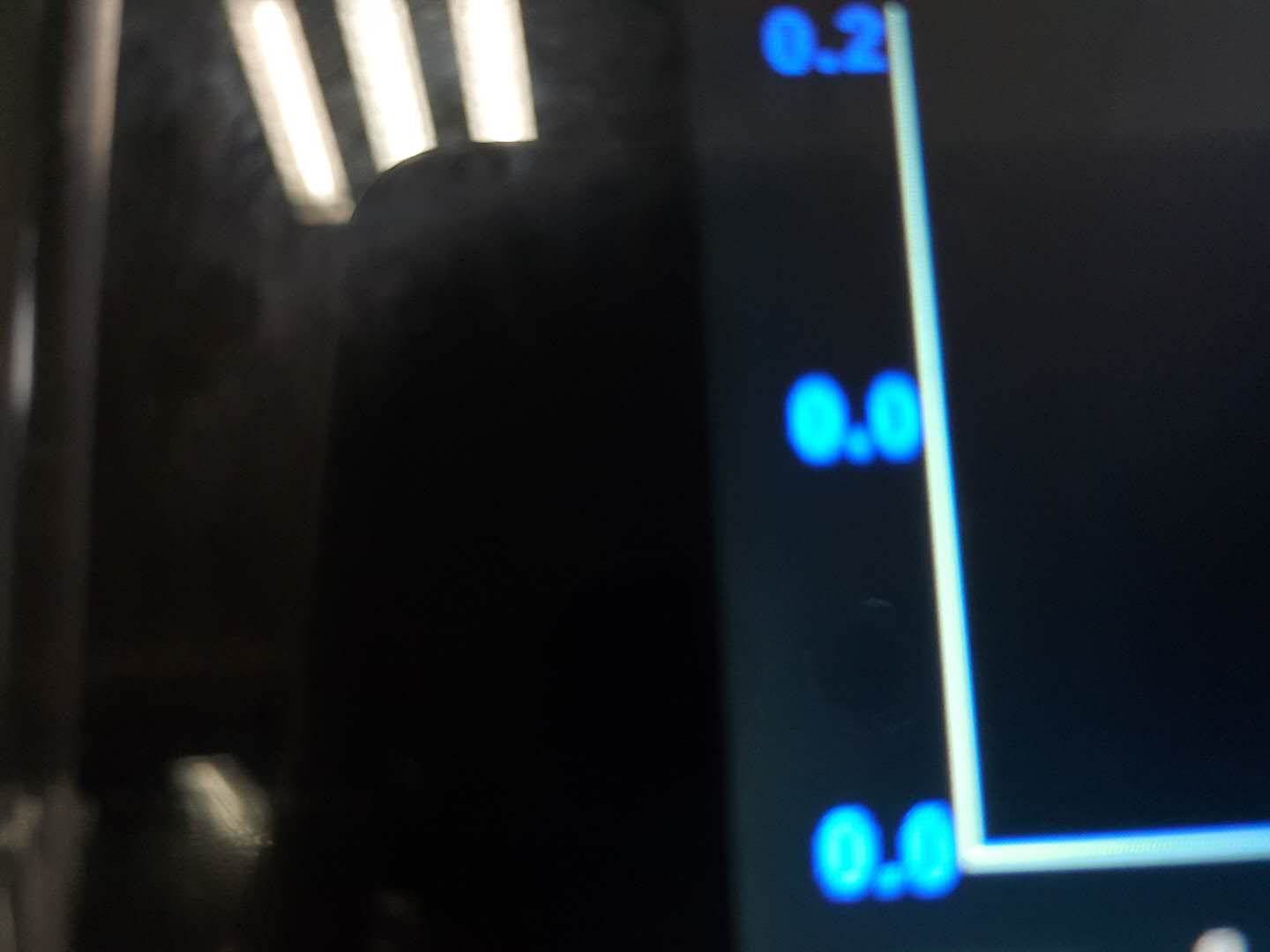

我想设置垂直坐标的最小单位是0.1,但发现原本应该显示0.1的地方显示的是0.0,我的GRAPH初始化代码如下:
      GRAPH_DATA_Handle   graphData;
      GRAPH_SCALE_Handle  scale_v;
       hItem = WM_GetDialogItem(hWin,  0x801);//返回graph的句柄
        GRAPH_SetBorder(hItem,37,0,0,40);//设置边界
        GRAPH_SetColor(hItem,GUI_BLUE,GRAPH_CI_BK);
        GRAPH_SetColor(hItem,GUI_BLUE,GRAPH_CI_BORDER);
        graphData = GRAPH_DATA_YT_Create(GUI_BLUE,500-37,0,0);  //创建YT数据对象
        GRAPH_DATA_YT_SetAlign(graphData, GRAPH_ALIGN_LEFT);//设置波形从左往右显示
        GRAPH_AttachData(hItem,graphData);        //将数据对象添加到GRAPH控件中
        GRAPH_SetGridVis(hItem,0);                        //设置网格不可见
        scale_v = GRAPH_SCALE_Create(34,GUI_TA_RIGHT,GRAPH_SCALE_CF_VERTICAL,80); //绘制垂直刻度
        GRAPH_SCALE_SetTextColor(scale_v,GUI_BLUE);
        GRAPH_SCALE_SetFont(scale_v,GUI_FONT_20B_ASCII);
        GRAPH_AttachScale(hItem,scale_v);   //将刻度对象附加到图形小工具
        GRAPH_SCALE_SetFactor(scale_v,0.00125);  //设置刻度系数 0.1/80=0.00125
        GRAPH_SCALE_SetOff(scale_v,0);    //
        GRAPH_SCALE_SetNumDecs(scale_v,1);//设置小数点
经过这样设置后,显示效果却如图,0.1处显示的是0.0,请问有谁知道是为什么吗?

GRAPH_SCALE_SetNumDecs(scale_v,1);//设置小数点、、改为GRAPH_SCALE_SetNumDecs(scale_v,2);试试

GRAPH_SCALE_SetNumDecs(scale_v,2);可以。
