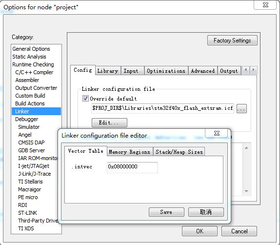

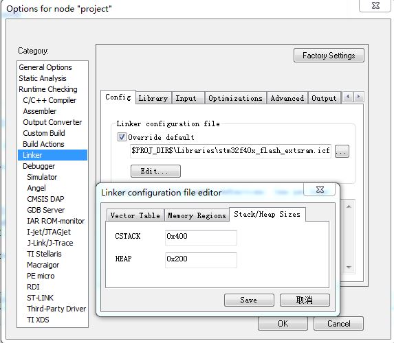

SRAM的GPIO,FSMC初始化,都加了。而且函数里的SRAM驱动在独立的程序中对SRAM读写操作都正常。现在下载到板子的flash中,主程序不跳转到main函数。

你忽略了一点,上电后用到的栈空间(进入复位中断,函数嵌套调用)一定要使用内部SRAM,这个阶段外部SRAM还没初始化,你要解决下这个问题才行。
