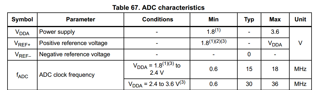

如题。。stm32f4 ADC时钟最大为36MHz。。但是教程上写的42M。。

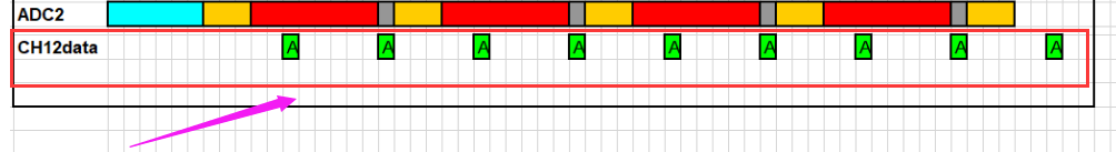

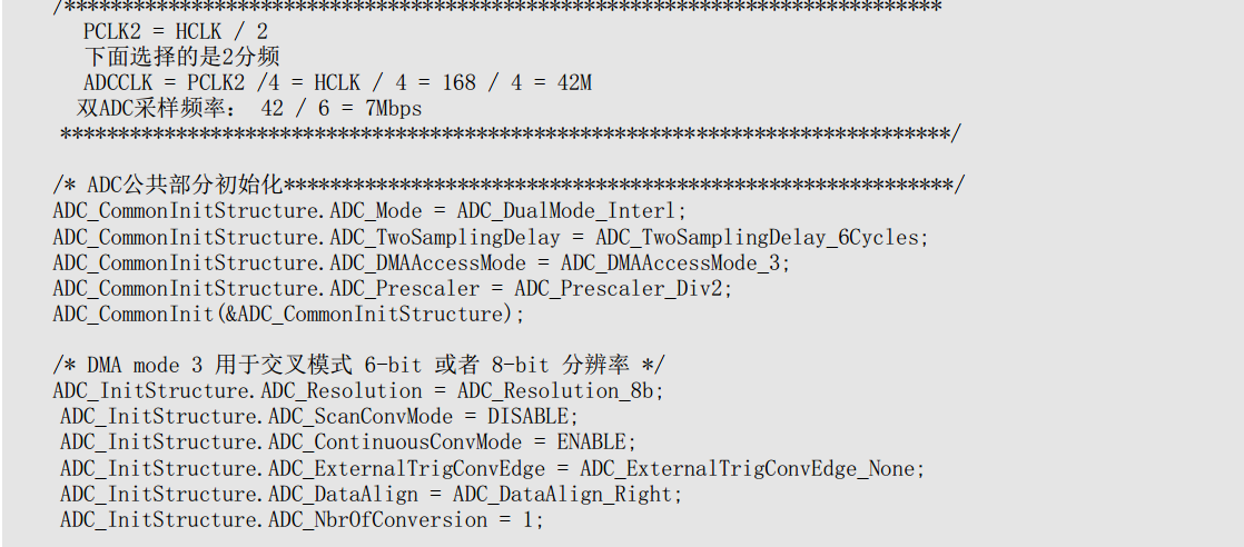

如图。。图1是官方的仿真文档。。3个采样周期,8位分辨率,2个ADC采样延迟6个周期。。ACD采样频率=ADCCLK/5。。图2是教程双ADC采样例程。。但教程上ADC采样频率=ADCCLK/6。。

1.  36MHz需要在主频144MHz配置下才可以,我们现在都是168MHz,ADC超这点没关系的。实际测试,超不超,F407的ADC性能相比F1,比较差些。
2.  你的这个的理解稍有偏差,要除以6,不是除以5。看这个图,这个图是6小方块一个代表周期。

当时用双重/三重ADC时,ADC采样频率=ADCCLK/ADC_TwoSamplingDelay,这样理解对么
发表于 2018-2-12 00:39:34 | 显示全部楼层
uStoprxy 发表于 2018-2-11 22:52
我懂了。。谢谢硬汉哥。。
当时用双重/三重ADC时,ADC采样频率=ADCCLK/ADC_TwoSamplingDelay,这样理解 ...
是的。
