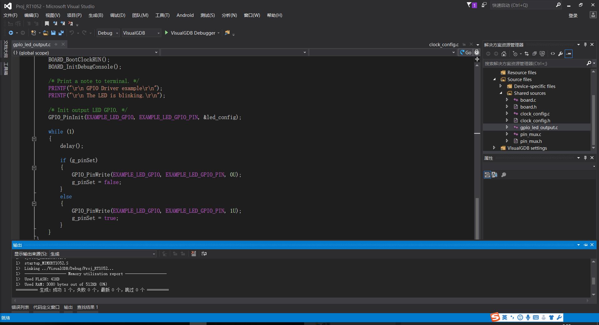

前提:VisualGDB版本>5.3
这种方法不受sysprogs是否做了BSP的影响,只要NXP有对应的KSDK,就能生成特定型号单片机的BSP。还能自动生成KSDK的历程模板,和MCUXpresso一样方便。
真是用VS撸NXP单片机的福音呀~VisualGDB同时支持OpenOCD、Jlink、STLink多种调试器,而且都是(半)自动化操作,比自己写脚本搭工具链舒服多了。
https://visualgdb.com/tutorials/arm/kinetis/ksdk2x/
KSDK2.3 GPIO历程
KSDK2.3 GPIO历程
