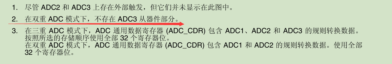

 楼主| 发表于 2018-2-8 11:03:45 | 显示全部楼层
看了下参考手册,发现在双从ADC模式下,不存在ADC3从器件,说明双从模式下只能使用ADC1和ADC2
