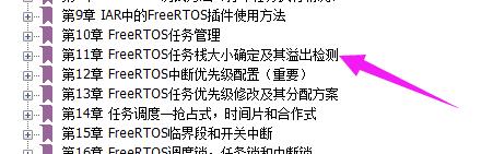

总大小的创建比较省事,首次使用先开个40KB,然后有个专门的函数可以查看动态内存剩余,xPortGetFreeHeapSize()。
留有5-10KB的余量就行。
任务栈的大小分配比较考究,可以学习下我们FreeRTOS教程的这个章节,做了系统讲解。https://forum.anfulai.cn/forum.p ... &extra=page%3D1
