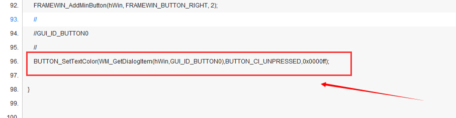

看一下uCGUIBulder生成的代码,也许你对这个函数的使用就更清楚。
我这里贴一个简单的代码:

  48. **      Function: to initialize the Dialog items
