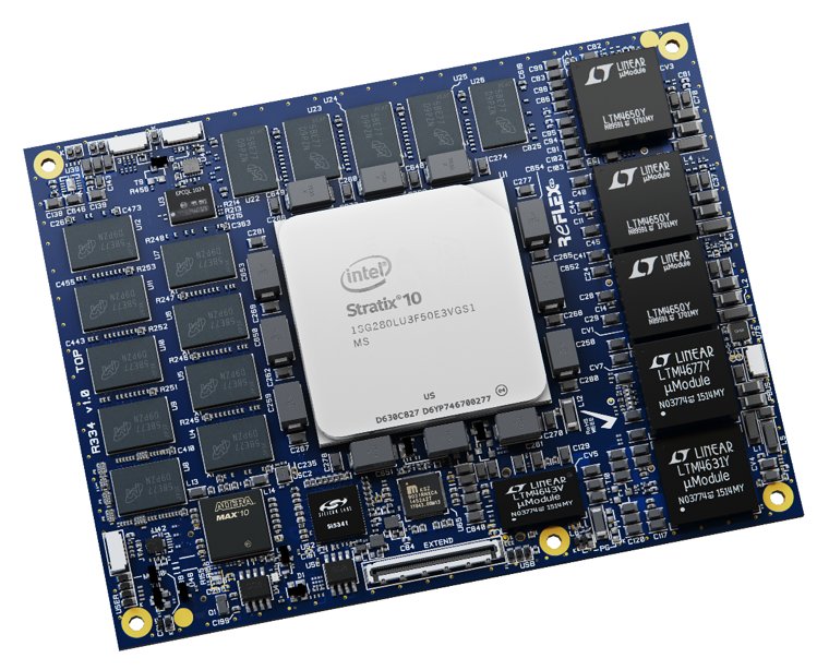

最坑的莫过于RT1052的电源设计了,有待我们PCB出来了测试,电压低了就是事情多,还有启动顺序问题,惆怅。
不自带供电管理,看看这个FPGA板子,得这么多供电才能养活,瞬间觉得还是传统单片机简单,3.3V或者5V,妥妥的。
