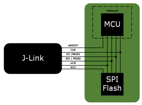

1、通讯接口

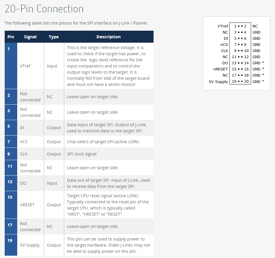

2、20Pin接法
3、10Pin接法

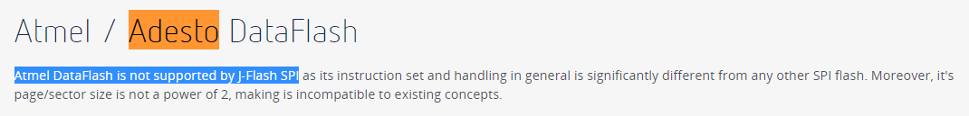

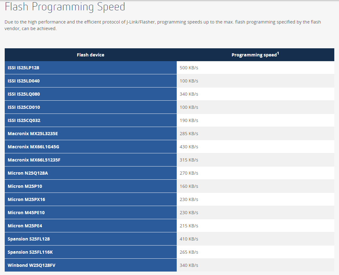

4、各家FLASH速度测试
5、不支持的FLASH厂家(Adesto)

 楼主| 发表于 2018-1-25 17:30:11 | 显示全部楼层
eric2013 发表于 2018-1-25 17:27
感谢楼主的分享。
怎么觉得Adesto就是个小作坊,记得他们好像收购了Atmel的Flash业务,回头搜集下这个公司 ...
文章里说的很清楚,就是他们家FLASH的指令集与别人的不一样。。。
