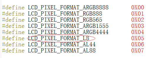

在使用HAL库的情况下,配置LTDC驱动中的颜色格式如图:
移植EMWIN之后,怎么样才能与上面的L8模式向匹配?

 楼主| 发表于 2018-3-13 08:53:54 | 显示全部楼层

8bit的233模式下的CLUT,在LCD驱动层将其添加进来,并把其颜色格式选择为L8模式。
然后将移植的EMWIN或者UC/GUI中的颜色模式选择为233即可。调试出来的画面颜色就可以正常显示了。并匹配L8模式的了。
