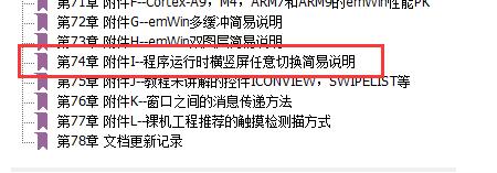

别用这种切换横竖屏方式,推荐我们V6里面的这种方式:
https://forum.anfulai.cn/forum.ph ... 9834&extra=page%3D1
