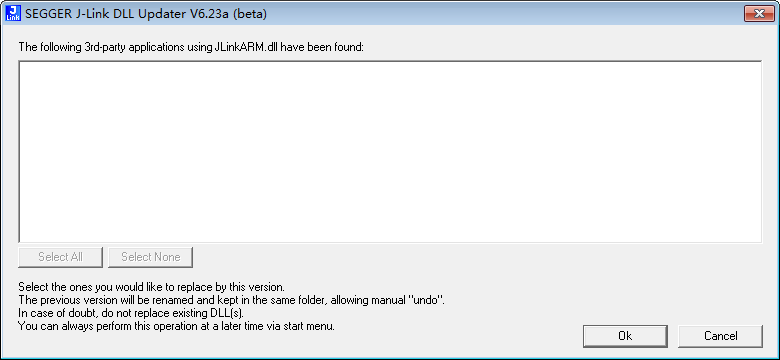

原来真还有快捷方式,谢谢是不是 \SEGGER\JLink_V623a\JLinkDLLUpdater.exe?但里面什么也没有:

发表于 2018-1-24 17:28:46 | 显示全部楼层
我的直接安装好最新的就行了,自己会更新的吧
发表于 2018-1-24 17:33:16 | 显示全部楼层
有时候检测不到,好像是路径问题。你重新安装下MDK就检测到了,比如我这里的MDK4.74,IAR6.3和IAR7.5

发表于 2018-2-5 18:30:52 | 显示全部楼层
我的就是检测不到MDK的,仅只能检测到IAR的,这个改怎么办,重新安装好多次也没用,就是检测不到MDK的,我的MDK试用的5.24a版本
发表于 2018-2-6 01:34:19 | 显示全部楼层
532791928@qq 发表于 2018-2-5 18:30
我的就是检测不到MDK的,仅只能检测到IAR的,这个改怎么办,重新安装好多次也没用,就是检测不到MDK的, ...
同时卸载掉所有版本的MDK和JLINK,然后重新电脑,安装这两个软件到C盘,应该就没有问题了。
不行的话,只能手动复制粘贴了。
