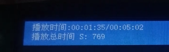

请教下,有什么方法可以实现动态显示透明字符啊 ?
具体效果显示如下:
124631

 楼主| 发表于 2018-1-24 10:11:07 | 显示全部楼层
eric2013 发表于 2018-1-24 09:53
设置字体的背景色跟你显示位置的背景色一样即可。emWin的话,更简单,设置文本模式。
如果是播放视频的话,背景色不好控制啊 ????
如果是固定的背景色的话,你的这个方法就可以,如果是动态背景色就不好实现啦 ???

发表于 2018-1-24 10:21:01 | 显示全部楼层
也没问题,修改下你的文本显示API,可以参考我们F429的裸机API,可以设置透明,也就是不绘制字体背景色,仅绘制前景色。
