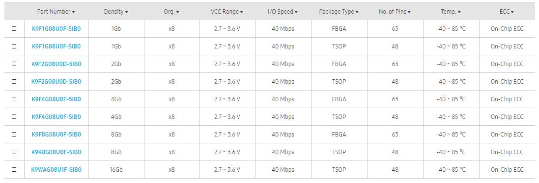

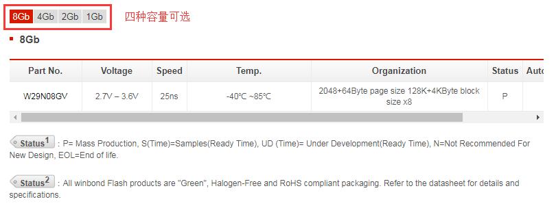

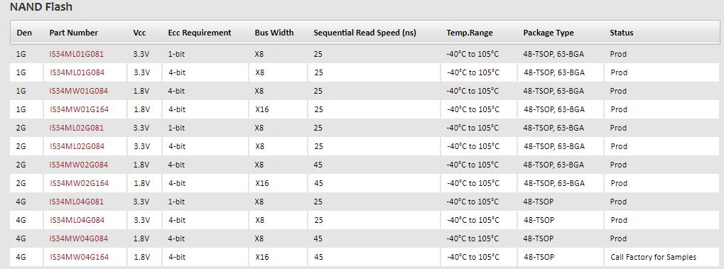

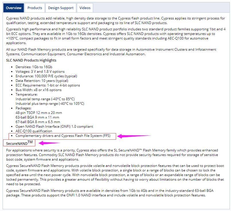

主要是SLC NAND。
Industrial temp range (-40°C to 85°C)
Industrial plus temp range (-40°C to 105°C)
ISSI: http://www.issi.com/US/product-flash.shtml#jump8
华邦:http://www.winbond.com.tw/hq/product/code-storage-flash-memory/slc-nand-flash/?__locale=zh
三星:http://www.samsung.com/semiconductor/slc-nand/

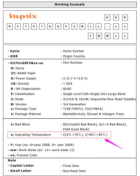

海力士的官网没有找到SLC MLC等NAND的选项,下面的是去年选型手册的截图
赛普拉斯:http://www.cypress.com/products/nand-flash-memory

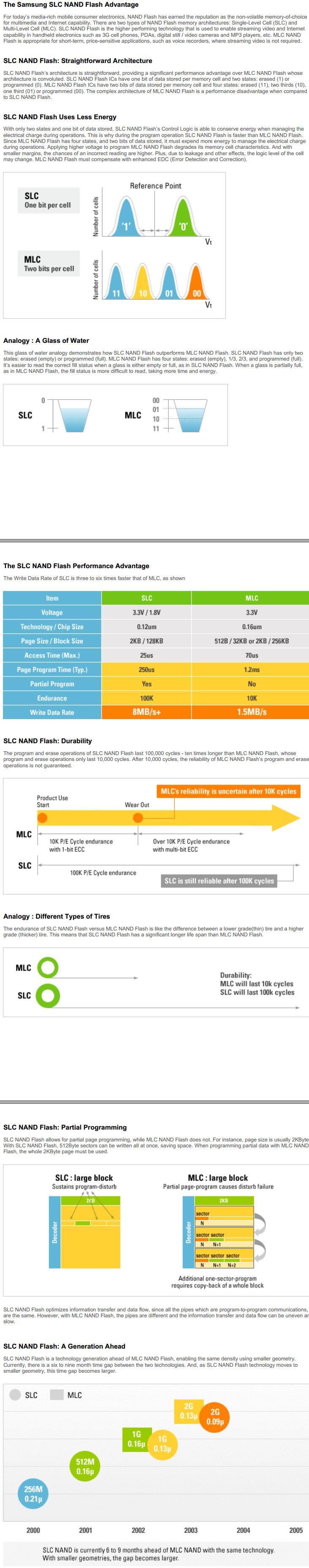

pdf_Spansion_Samsung_NAND.pdf (374 KB, 下载次数: 80)
SLC vs MLC.pdf (89.33 KB, 下载次数: 76)
