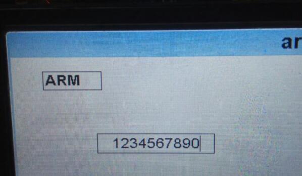

我现在有个edit控件,偶尔会出现字符显示不全的现象,具体现象是edit框前面空的太多了(也就是字符显示的比正常显示靠后了),以至于最后一位无法显示了。
{ EDIT_CreateIndirect,       NULL,                                GUI_ID_EDIT_0,           111,111, 160,30,0,10}, // 小工具资源表
//初始化字体
EDIT_SetFont(WM_GetDialogItem(hWin,GUI_ID_EDIT_0),&GUI_Font24_ASCII);
EDIT_SetTextAlign(WM_GetDialogItem(hWin,GUI_ID_EDIT_0),GUI_TA_VCENTER|GUI_TA_CENTER);
EDIT_SetMaxLen(WM_GetDialogItem(hWin,GUI_ID_EDIT_0),10);
//在程序中设置字符
EDIT_SetText(WM_GetDialogItem(hWin,GUI_ID_EDIT_0),temp);

方便的话,看下你的显示效果和对于的代码。
点评
我已编辑显示效果和代码到楼主位。  发表于 2018-1-15 17:24

使用你的代码,帮你在我们的开发板上面测试了下,没有问题,说明是你的程序模板有问题。
