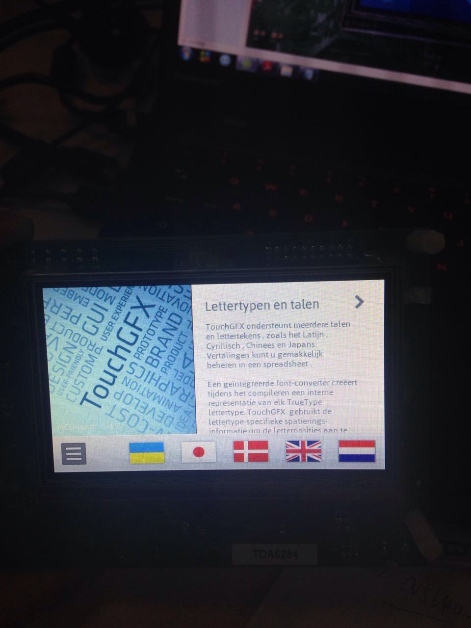

没有找到源文件,TouchGFX提供了一个下载BIN文件。直接将其拖入RT1050_U盘中就可以了。下载的时候还是老规矩设置SW7.要求如下。
拍照效果不好,官网上截图了一张。。感觉Touch动画效果挺好的额,就是收费呀!还有一点,关于语言的支持,为什么没有中文,日语都有,TouchGFX也太
Instructions:
1. All jumpers J29-J33 shall be mounted
2. On SW7 set switch 3 down (off) and switch 4 up (on)
3. Attach USB cable to J28 and computer
4. Wait for drive to appear on Windows
5. Drag and drop the application.bin file on new drive
6. Wait for flashing to finish (10-15 minutes)
7. When drive disappears and comes back, remove USB cable
8. Reset SW7 set switch 3 up (on) and switch 4 down (off)
9. Reinsert USB cable

谢谢楼主分享,这个工程的代码要通过他们的TouchGFX Designer生成。
之前发在这个帖子了:https://forum.anfulai.cn/forum.p ... peid%26typeid%3D126

另外一种下载方法, 用MDK + DAP下载器下载。
这个bin文件没有包含boot、ivt部分,定位地址在 0x60002000。
我用 j-flash软件做了一个完整的hex文件,可以用 mdk+dap下载器烧录。
boot.bin (5.09 KB, 下载次数: 87)
boot_app.hex (8.87 MB, 下载次数: 72)
烧写方法见: https://forum.anfulai.cn/forum.php?mod=viewthread&tid=86318&extra=page%3D1
将 boot_app.hex 更名为 project.hex 放入工程文件夹,然后点load。时间有点长,大概6分钟。
很慢
发表于 2018-6-8 10:52:01 | 显示全部楼层
很慢
使用JLINK下载就行,之前测试仅需79秒
69
87
87
发表于 2018-6-8 10:56:42 | 显示全部楼层
这个bin文件没有包含boot、ivt部分,定位地址在 0x60002000 ...
请问坛主:
昨晚单独烧录官方提供的BIN(dap下载),确实demo不正常
问题1. 我们如何知道另外的boot、ivt部分代码?
问题2. 如何制作 完整的hex文件(包含boot、ivt部分代码)
