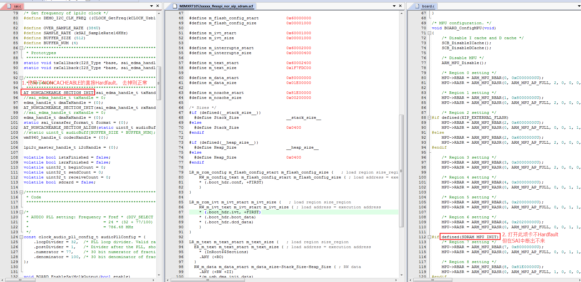

开发板差点吃灰了。这两天拿出来想捣腾一下播放器。于是将sai和hello_xip整合玩玩。
官方的sai是在sdram中调试运行的,但我想弄到flash里,以便上电能够继续使用。
调试中遇到下面这个问题,官方sai使用了NOCACHEABLE修饰一些全局变量,在sdram运行正常。
我弄到flash里后,直接Hardfault,把这些NOCACHEABLE修饰全部去掉却正常(如下图第1点),为什么?不应该是开了NOCACHEABLE才正常吗?对比了下发现sai例程里开了SDRAM_MPU_INIT宏,将这个打开后,程序一直进sai中断,类似死循环了。
功底有限,搞不懂是MPU配置问题,还是链接文件哪里不对,还是哪里的问题? 请各位高手指点指点

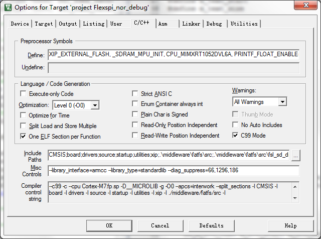

全局宏为:XIP_EXTERNAL_FLASH, _SDRAM_MPU_INIT, CPU_MIMXRT1052DVL6A, PRINTF_FLOAT_ENABLE=1, SCANF_FLOAT_ENABLE=0, PRINTF_ADVANCED_ENABLE=0, SCANF_ADVANCED_ENABLE=0, ARM_MATH_CM7

附加:程序是在启动SAI的DMA后进入Hardfault的,sai原例程是有对齐的

发表于 2018-1-5 19:52:42 | 显示全部楼层
初始化sdram了么?要加入sdram初始化代码

 楼主| 发表于 2018-1-5 23:58:53 | 显示全部楼层
我怎么就没想到,应该是这个原因。明天试试看。太感谢了,
