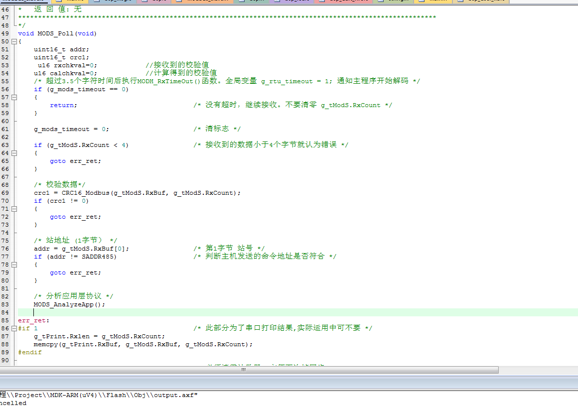

代码取自安富莱教程里的范例
这个函数作用是对发送过来的数据包进行解析,然后再执行相应的动作。
有一处不太明白:
crc1 = CRC16_Modbus(g_tModS.RxBuf, g_tModS.RxCount);
        if (crc1 != 0)
                goto err_ret;
这里本应该是用于判断CRC16校验码的结果的正确性的,但是又对接收到的数据包(一帧完整的数据,包括校验码)进行一次CRC校验是什么情况!!?有点看不明白了。。。
如果要修改的话,该怎么修改呢!?

发表于 2017-12-30 11:42:47 | 显示全部楼层
无需任何修改,这里是对接收到数据和数据中带的CRC部分一起做了校验,检验值就是0。
而无需再麻烦的单独计算数据校验值,再跟发送过来的CRC校验值做比较。

这个函数没有看明白,是说 不带CRC校验的数据包进入这个函数,返回校验值。。而带校验的数据包进如该函数,返回0。是吗?
如果我要拓展功能,使用更多的寄存器,这个函数依然有效吗?

1. 是的,要活学活用。
   接收到数据计算CRC,跟接收到的CRC数值再计算CRC,就是0,这么说是否明白了。
2. 是的。
