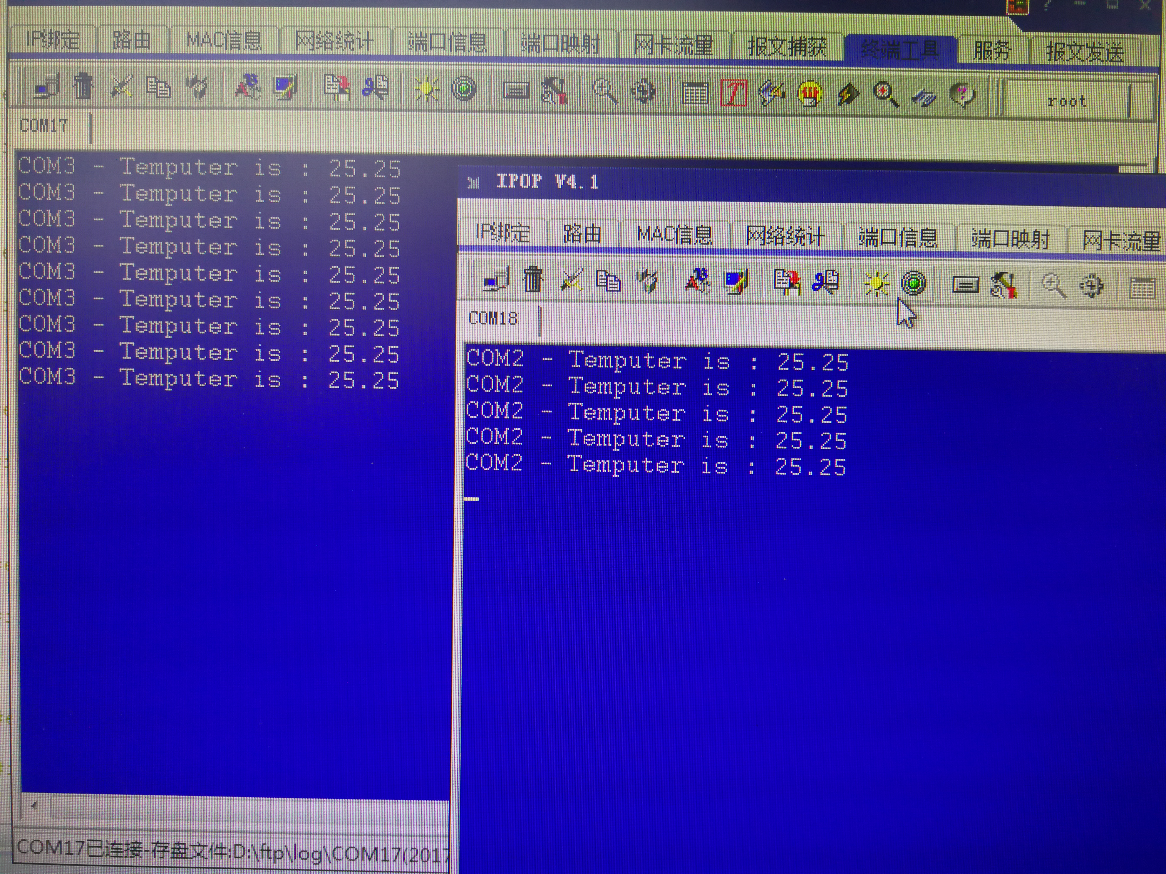

 楼主| 发表于 2017-12-26 12:30:50 | 显示全部楼层
eric2013 发表于 2017-12-15 01:09
V5板子上的驱动吗,V5板子的串口2发送引脚用于以太网了,仅用了接收,用于GPS。
这个是我们早年X3板子的一 ...
ok 搞定了~
1· 软件存在一定的bug,有说明。再配置串口的时候,有一个提示,说FIFO数量为1的时候会出现死机情况 IMG_20171225_170217.jpg
2· 再串口的配置界面可以看见,串口2刚好被配置为1了
3·最后导致了 使用串口2死机的问题。
解决方案,修改一下串口2的发送fifo的大小即可。
