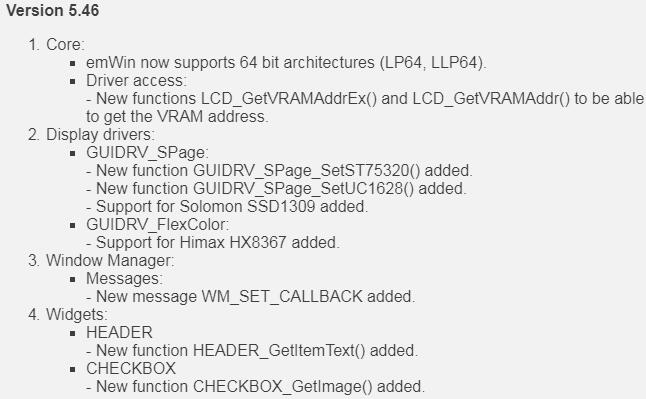

[emWin] 【重大改进】emWin5.46发布,开始增加64位数据模型支持,看来64位单片机时代即将到
发表于 2017-12-14 01:33:59 | 显示全部楼层 |阅读模式

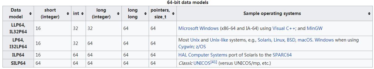

5. 之所以说64位单片机即将到来是因为这个帖子:【大事件】芯片厂商进入64位单片机厮杀,明年ST将推出64位单片机,采用14nm工艺,单片机进入GHz主频不是梦 ,emWin开始支持64位数据模型更加坐实了这一点。
LP64,ILP64,SILP64,LLP64数据模型简介(来自wiki)
在64位机器下的许多程序设计环境,int变量仍然是32位宽,不过long和指针是64位宽,这些称为LP64 数据模型。另一个选择是ILP64数据模型,三种数据类型都是64位宽,甚至SILP64连short变量也是64位宽。然而,大多数情况下所需的修改是相对次要且简单,而且许多编写良好的程序可以简单的重新编译给新的环境,而无须修改。另一个选择是LLP64模型,其维持32位代码的兼容性,使int和long为32位。LL指long long类型,在所有平台下至少是64位,包括32位环境。
完整更新记录如下:
