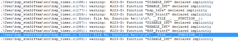

..\..\User\bsp_stm32f4xx\src\bsp_timer.c: Error: file %s, function %s()\r\n", __FILE__, __FUNCTION__);
请问错误代码的意思是什么   怎样解决  谢谢~
