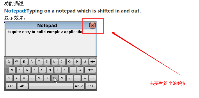

 楼主| 发表于 2015-4-3 17:03:57 | 显示全部楼层
eric2013:https://forum.anfulai.cn/forum.php?mod=viewthread&tid=5480
 (2015-04-03 09:03)
Thanks!
看了一下,那个关闭窗口的按钮的回调函数太简单,参考意义不大。
反而是字母键盘的按钮,回调函数内容很丰富,它重绘了文本,重绘了背景, 参考很好。
发表于 2015-4-3 17:50:09 | 显示全部楼层
回 caicaptain2 的帖子
caicaptain2:Thanks!
....... (2015-04-03 17:03)
对,估计是我记错了,只记得是这个例子了。
设置皮肤也挺麻烦的,好几项都得做颜色搭配。要是有几个现成可选的颜色搭配就好了。
