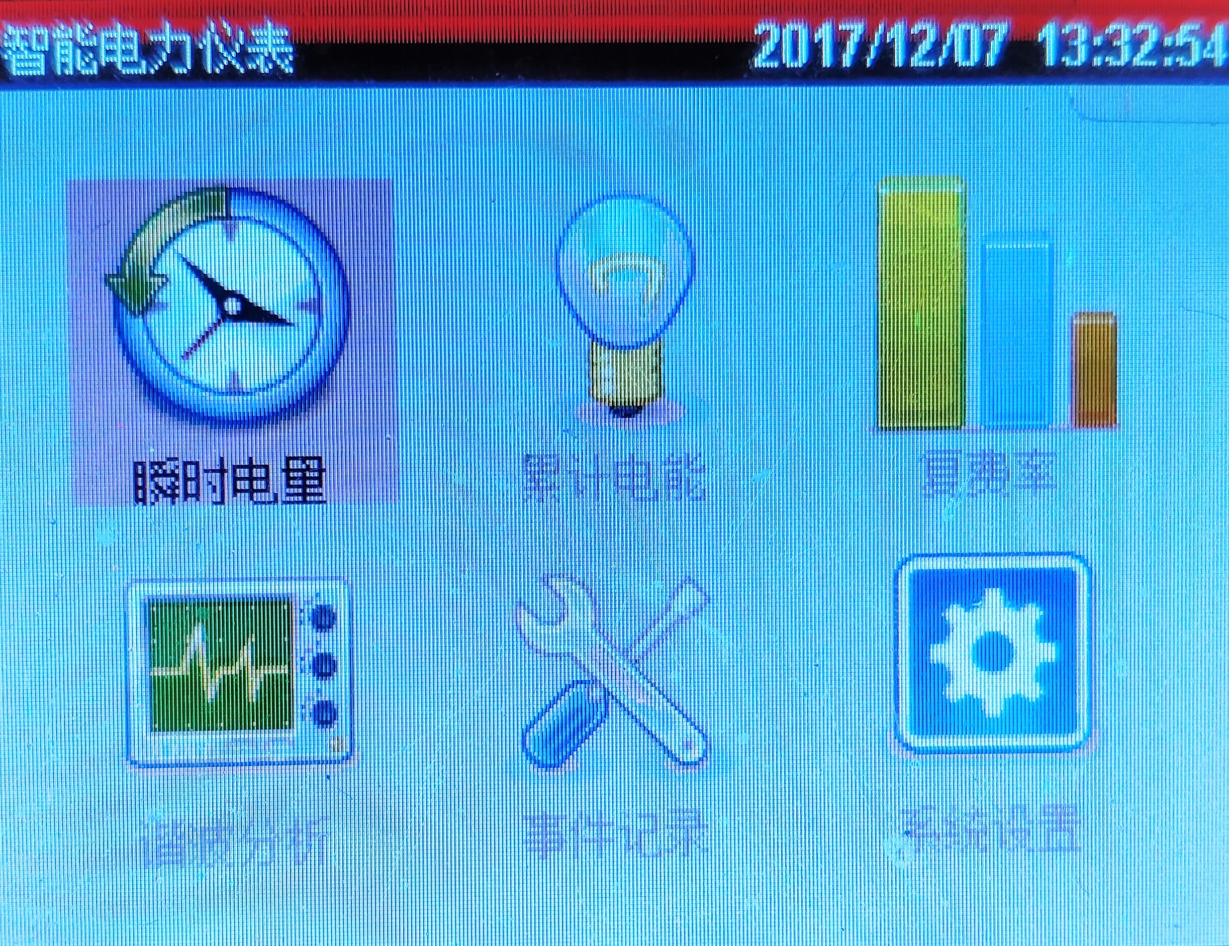

具体问题描述是:
用429做的仪表显示页面,用到EMWIN和UCOSIII,参考了智能家居的程序。
现在问题是:
上电显示导航页面,从导航页面第2级的子页面都没有问题,从第2级返回第1级导航页面也没问题。但是从第2级设置页面进到第3级页面后,再返回地2级页面找不到焦点,而且再按返回键也回不到第1级导航页面。
没用触摸屏,用到了实体按键,页面都是使用对话框方式创建的。调试的时候发现程序好像从第3级页面直接切回了第1级导航页面,但是现实却停在第2级设置页面。
请大家指教!
第1级导航页面
第2级设置页面
第3级显示设置页面

 楼主| 发表于 2017-12-7 15:33:43 | 显示全部楼层
那个帖子看了很多次,还是不太明白。对EMWIN窗口管理还不是很理解。
创建对话框时,要不要指定好该对话框父窗口呢?就是hParent要不要设置。看到教程上描述设为0就是不指定父窗口
 楼主| 发表于 2017-12-7 15:35:27 | 显示全部楼层
hWin = GUI_CreateDialogBox(_aDialogCreate, GUI_COUNTOF(_aDialogCreate), _cbDialog, WM_BKHWIN, 0, 0);
需要设置吗?
发表于 2017-12-8 01:23:33 | 显示全部楼层
回 zwz111111 的帖子
zwz111111:  hWin = GUI_CreateDialogBox(_aDialogCreate, GUI_COUNTOF(_aDialogCreate), _cbDialog, WM_BKHWIN, 0, 0);
需要设置吗? (2017-12-07 15:35)
设置为0就是指的父窗口。
关闭第3级窗口后,设置聚焦到第2级窗口,使用函数WM_SetFocus。
