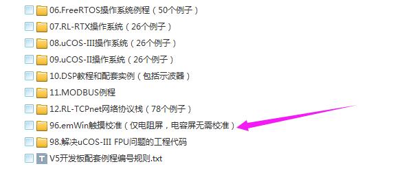

这个例子有点老了,不要再使用了,现在V5板子里面的uCOS-III的例子都做了修改。从emWin配套例子里面任意下载一个带RTOS的例子即可,是用的uCOS-III。
如果是你电阻屏先用这个例子做下校准:
