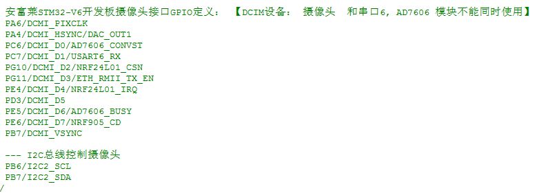

我是在淘宝买的OV7670模块,想用V6开发板检测一下好坏,看到V6开发板OV7670程序的时候有几个疑惑,
首先程序里的引脚定义出现了两个PB7,这里我就乱了,上图:

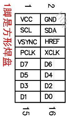

然后就去淘宝看了一下你们配套的摄像头模块引脚定义:
然后对照这两个进行比较,可是有点乱啊,不匹配......最后我的模块是有 PWDN和RESET这两个引脚的,
用你们的板子和程序,我是要自己去添加这两个引脚的功能吗?

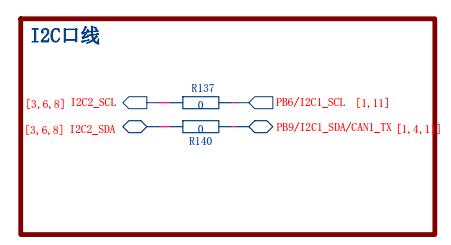

发表于 2017-12-4 09:53:08 | 显示全部楼层
程序注释有误,以实际代码和原理图为准
