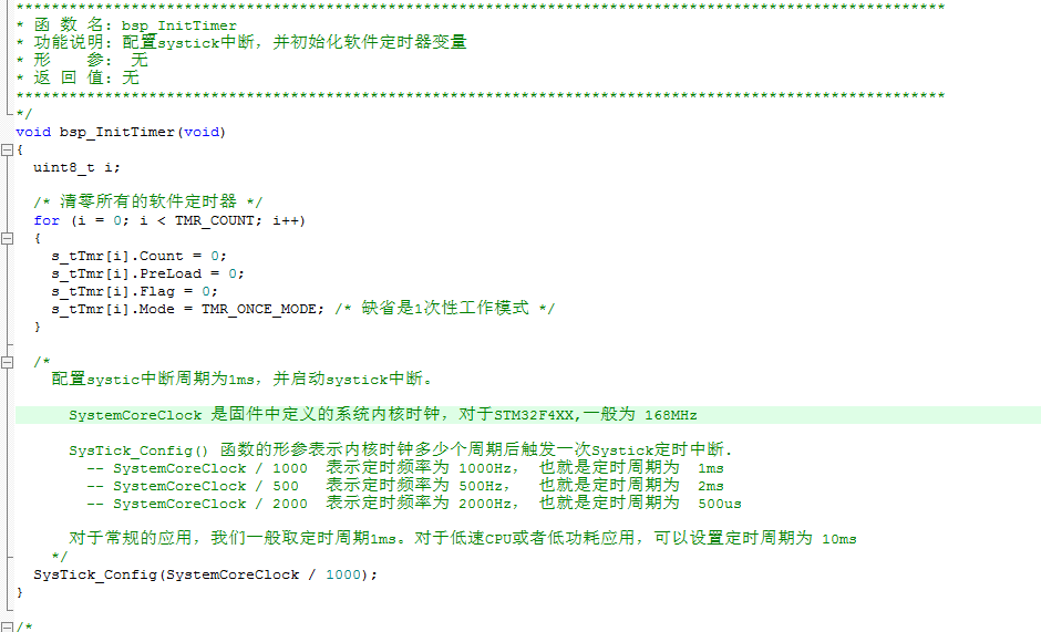

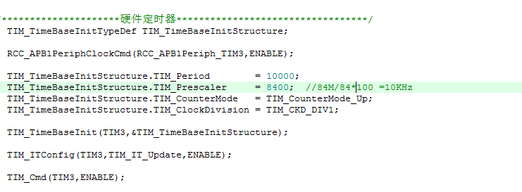

1.采样频率的设置,究竟是通过    SysTick_Config(SystemCoreClock / 1000);设置的还是
        TIM_TimeBaseInitStructure.TIM_Period                 = 10000;
    TIM_TimeBaseInitStructure.TIM_Prescaler         = 8400;  //84M/84*100 =10KHz
    TIM_TimeBaseInitStructure.TIM_CounterMode     = TIM_CounterMode_Up;
    TIM_TimeBaseInitStructure.TIM_ClockDivision = TIM_CKD_DIV1;来设置的。 O738N%XA@LYT3@H`]RZ@6OY.png @IX9R41JNY]`S~1J9{W7987.png

1.  是用的
     bsp_InitTimer函数里面是初始化的滴答定时器。
2.  定时器的触发方式有个定时器中断,在中断里面读取的数据。由于它的触发时间周期是定的,你仅需在中断里面记录次数就行。
