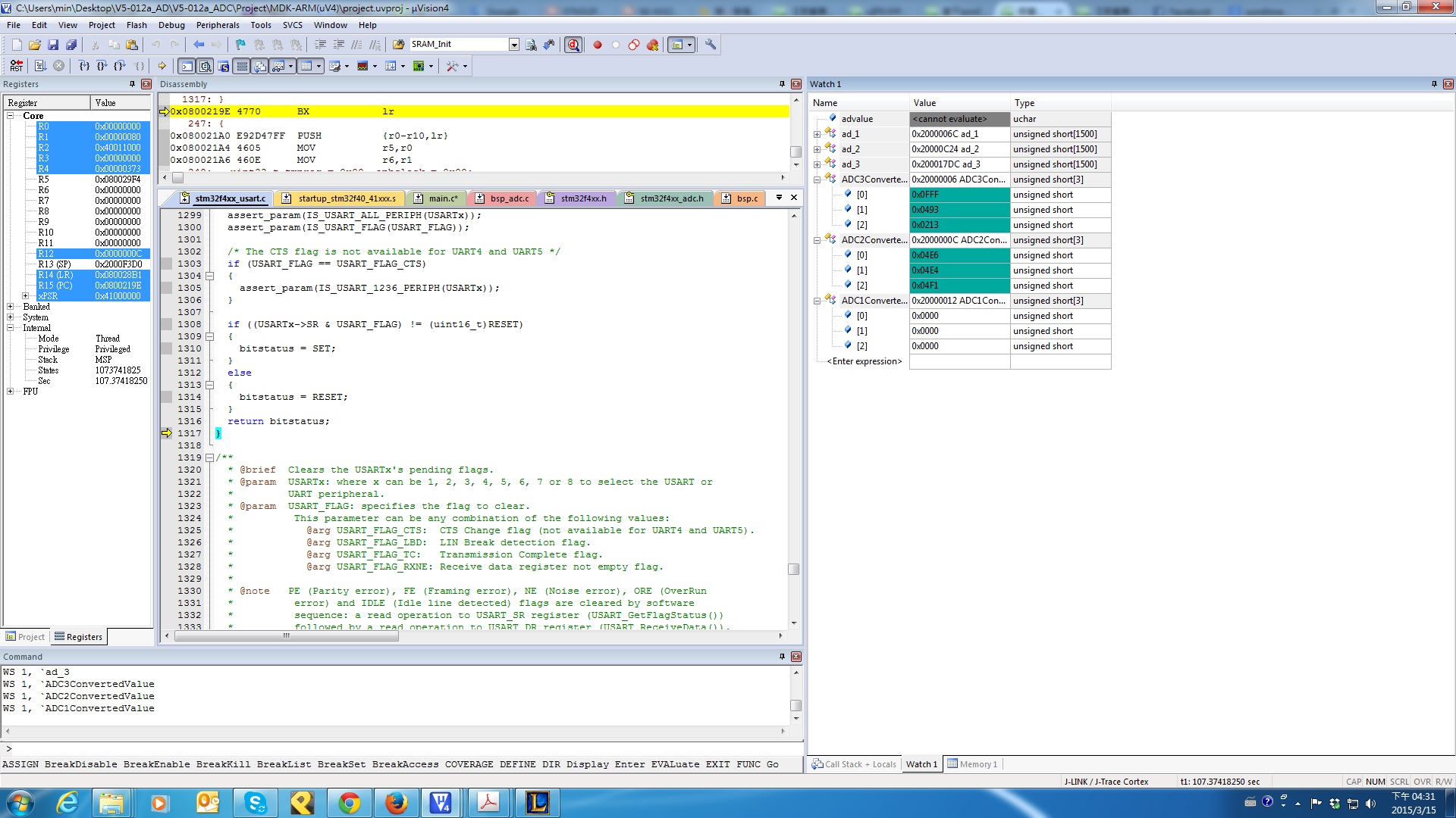

使用ADC1、ADC2、ADC3 做DMA,總共9個通道
但ADC1 總是沒有值,請板上高手為小弟解惑,以下是小弟關於A/D轉換的程式碼:

我有參考了,可是不太一樣的是
我使用了ADC1、ADC2、ADC3
分別各有3個通道
也分別使用版子上的的9個I/O
但是ADC1總是量不到值
請高手幫解答,感謝
