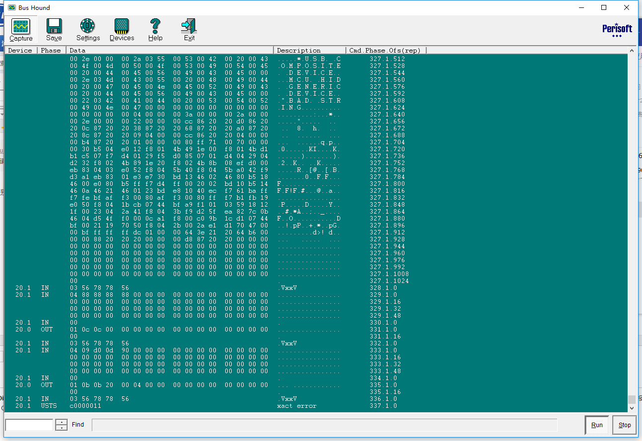

发表于 2018-3-22 14:34:30 | 显示全部楼层
unknownuser 发表于 2018-3-22 14:06
请问是USB无法识别还是别的原因?
USB可以识别,我通过监控usb数据,数据传输一半的时候停下来了,flashloader上面显示 Jumping to Flashloader. 然后就不动了

我换了一台电脑用flashloader下载的时候,发现在下载一半,设备会断开连接,usb变成无法识别,还有换了挺多台电脑,很多台连一开始都无法识别到

发表于 2018-3-28 18:25:04 | 显示全部楼层
这个其实文档上都有说明的,有些电脑内部没有hub转接,这个flashloader会导致识别不了,所以要外加一个USB hub集线器就可以了,1、对于开发板来讲,只要拨码开关对的,识别正常,应该是可以识别的和下载成功的,如果下载不成功,显示红条,很有可能是下载的*sb文件不匹配导致的,具体可以按照文档步骤生成即可,特别是没有放入SD卡,然后你烧个SD卡启动的sb文件,下载就会失败。
2、还有一点,文档上说是直接通过J9连接供电,但是我在开发板上试还是通过连接好J9,然后上电就可以正常识别和下载,和文档上有点不一致
3、如果是自己画的板子,UART1的TX和RX必须要有上拉电阻,否则就是就会导致设备识别正常,在下载跳转到flash的时候停止,然后变成设备无法识别。

发表于 2018-3-29 11:36:27 | 显示全部楼层
zjsxfkf 发表于 2018-3-28 18:25
这个其实文档上都有说明的,有些电脑内部没有hub转接,这个flashloader会导致识别不了,所以要外加一个USB  ...
嗯是跟hub有关,我是看了文档然后接了个hub,能识别到,但是每次下载到一半就断开了,后来又换了一个hub发现就可以了
