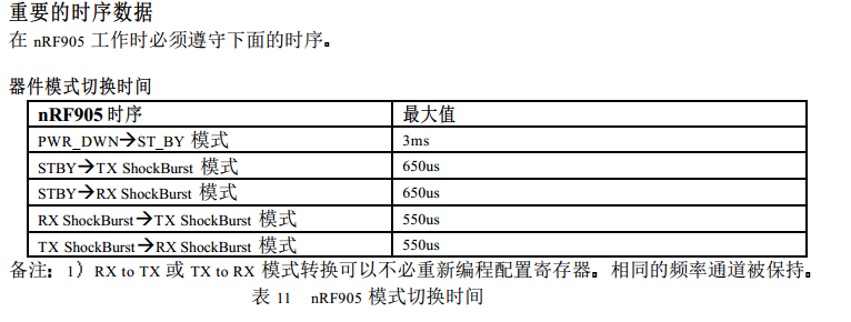

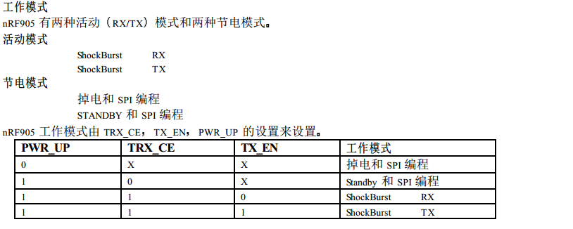

使用注意事项:
0.  偶尔有丢包的问题有待进一步的研究。
1.  一定要在standby或者掉电模式才能进行SPI操作。
2.  SPI速度和相应GPIO速度尽可能高,这里是设置SPI速度10.5MHz,GPIO速度50MHz。
     具体那种情况下丢包比较小,还没有详细研究。

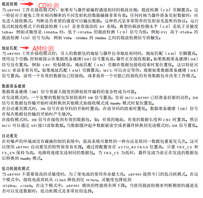

3.  为了及时处理采集的数据,这里采用中断方式,一进入DR引脚中断就将数据读取处理。
     测试时采用查询方式容易丢包。
4.  这里没有使用AM和CD检测
