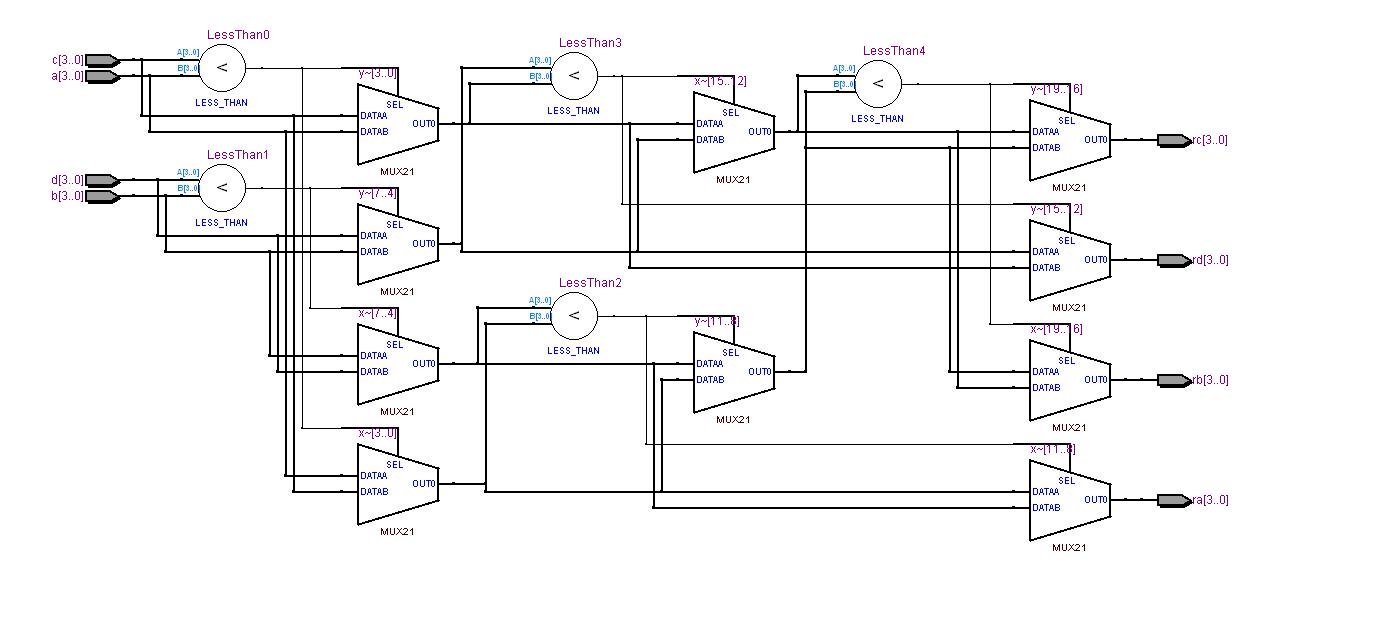

         下面是一个利用 task 和电平敏感的 always 块设计比较后重组信号的组合逻辑的实例。
可以看到,利用 task 非常方便地实现了数据之间的交换,如果要用函数实现相同的功能是非
常复杂的;另外,task也避免了直接用一般语句来描述所引起的不易理解和综合时产生冗余
逻辑等问题。

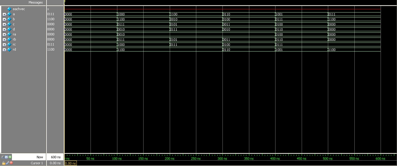

测试模块
