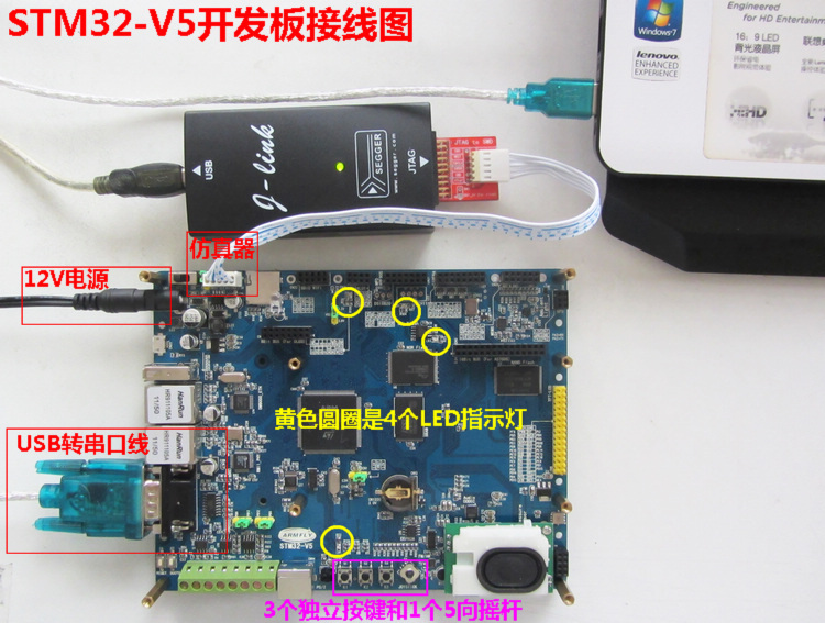

本人新手,在看入门视频中,有一个问题。在实现串口打印这个功能时,USB转串口和JLINK都要和电脑连接吗?这样电脑是不是需要留出两个USB口?还是说不需要JLINK,直接就是USB转串口完成程序的烧写?
发表于 2017-11-21 22:23:23 | 显示全部楼层
看这个图,比较形象,两个都要用。
JLINK主要用于程序下载和调试。
USB转串口,主要用于串口打印。串口线也可以下载程序,但是速度极其慢,用JLINK就好,而且不能调试。
