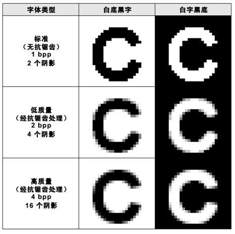

26.1.2 抗锯齿字体
    在前面第16章介绍字体的时候讲解过2bpp和4bpp字体显示效果,下面再给大家展示下不使用抗锯齿和使用两种抗锯齿下字母C的显示效果:
    无锯齿字体可以通过STemWin字体转换器创建。使用无锯齿字体的一般目的是改进文字的外观。虽然高质量抗锯齿比低质量搞锯齿处理看起来更好美观,但计算时间和存储器占用量也会相应增加。低质量(2bpp)字体需要两倍于无抗锯齿处理(1bpp)字体的存储器容量;高质量(4bpp)字体则需要四倍的存储器容量。

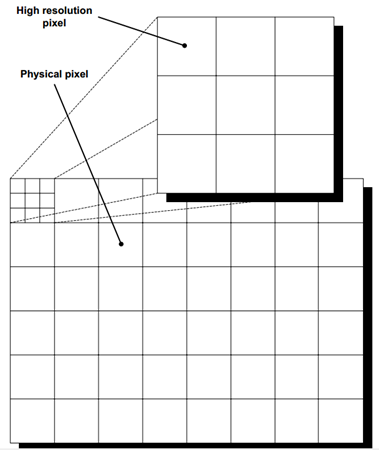

26.1.3 高分辨率坐标
    在使用抗锯齿法绘制项目时,使用的是与常规 (无抗锯齿处理)绘图程序相同的坐标。这是默认模式。在函数参数中无需考虑抗锯齿因子。例如,要从(50, 100)到(100, 50)绘制一条抗锯齿线条,则需写入以下代码:
        GUI_AA_DrawLine(50, 100, 100, 50);
   借助STemWin的高分辨率功能,大家可以使用取决于抗锯齿因子和显示尺寸的虚拟空间。使用高分辨率坐标的优势在于,项目不但可以置于显示器的物理位置上,而且可以置于物理位置之间。
    下图展示的是一个高分辨率像素的虚拟空间,其抗锯齿因素为3:
    以抗锯齿因子3,从像素(50, 100)到像素(100, 50)绘制一条高分辨率线条,则需写入以下代码:
        GUI_AA_DrawLine(150, 300, 300, 150);
    高分辨率坐标必须通过GUI_AA_EnableHiRes()程序启用,并用GUI_AA_DisableHiRes()禁用。

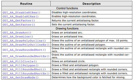

26.2 抗锯齿API函数实例演示
    STemWin支持的抗锯齿函数主要如下:

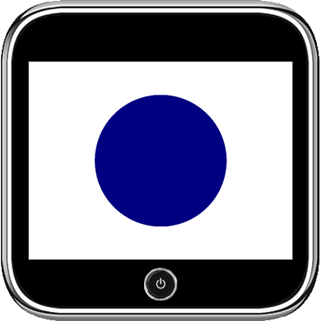

26.2.5 函数GUI_AA_FillCircle
    模拟器上运行的代码如下:
  1. #include "GUI.h"
  2. void MainTask(void)
  3. {
  4. GUI_Init();
  5. GUI_AA_EnableHiRes();
  6. GUI_SetBkColor(GUI_WHITE);
  7. GUI_Clear();
  8. GUI_SetColor(GUI_DARKBLUE);
  9. GUI_SetPenSize(5);
  10. GUI_AA_SetFactor(3);
  11. GUI_AA_FillCircle(160*3, 120*3, 80*3);
  12. while(1)
  13. {
  14. GUI_Delay(100);
  15. }
  16. }
复制代码
    实际显示效果如下:
