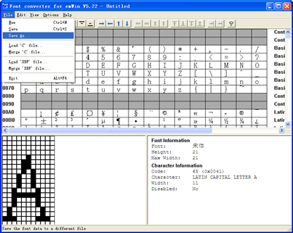

    这里我们使用FontCvt生成一种宋体,字体选择16号并选standard模式。

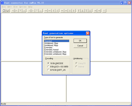

21.1.1 第一步:选择standard
21.1.2 第二步:选择字体和字体大小

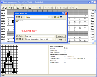

21.1.3 第三步:另存为SIF格式文件

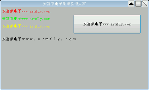

实际显示效果如下:
    特别注意,如果使用的是800*480分辨率的屏可以完成显示出来,如果是小于这个分辨率的屏只能显示出一部分,大家可以按照上面的设计方法做一个适合自己屏大小的显示或者直接拖动这个对话框即可。
