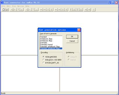

    这里我们使用FontCvt生成一种微软雅黑字体,字体选择36号并选带扩展的4位抗锯齿效果。
20.1.1 第一步:选择带扩展的4位抗锯齿

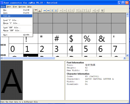

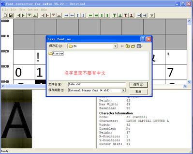

20.1.3 第三步:另存为XBF格式文件
此过程字体生成的时间有点长,大家要耐心等待,生成后文件大小:

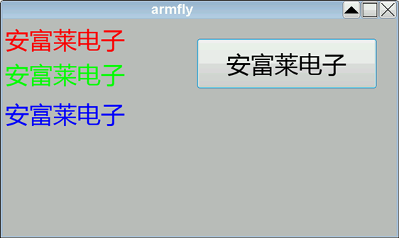

实际显示效果如下:
    特别注意,如果使用的是800*480分辨率的屏可以完成显示出来,如果是小于这个分辨率的屏只能显示出一部分,大家可以按照上面的设计方法做一个适合自己屏大小的显示或者直接拖动这个对话框即可。

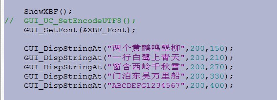

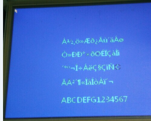

我按照这个教程做了,可是显示出来的都是乱码,UTF8我开不开都不行,
发表于 2015-7-31 18:29:44 | 显示全部楼层
回 chenyongand 的帖子
chenyongand:我按照这个教程做了,可是显示出来的都是乱码,UTF8我开不开都不行,
 (2015-07-31 16:23)
记得设置你贴出来的函数所在C文件设置为UTF-8格式。

    TEXT_SetTextColor(WM_GetDialogItem(hWin,GUI_ID_TEXT0), GUI_RED);
//TEXT_SetFont(WM_GetDialogItem(hWin,GUI_ID_TEXT0),&XBF_Font);
    TEXT_SetTextColor(WM_GetDialogItem(hWin,GUI_ID_TEXT1), GUI_GREEN);
    //TEXT_SetFont(WM_GetDialogItem(hWin,GUI_ID_TEXT1),&XBF_Font);
    TEXT_SetTextColor(WM_GetDialogItem(hWin,GUI_ID_TEXT2), GUI_BLUE);
    //TEXT_SetFont(WM_GetDialogItem(hWin,GUI_ID_TEXT2),&XBF_Font);
注释掉就不会运行就不会有错误,
这是什么原因啊?
16
发表于 2016-6-28 16:35:02 | 显示全部楼层
刚刚出现错误的原因是YaHe.xbf文件里面是空的,现在遇到一个新问题,
字体没有显示出来对话框建立和按键可以显示

估计是你的UTF-8编码没有设置。
