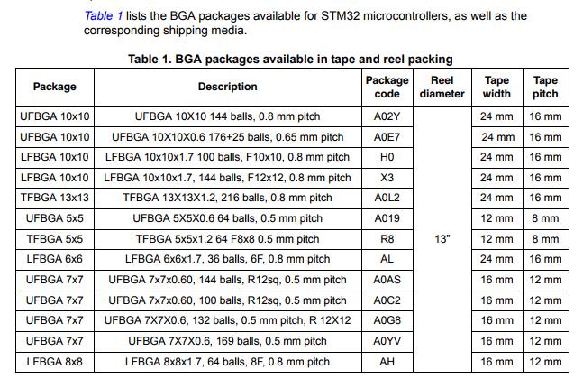

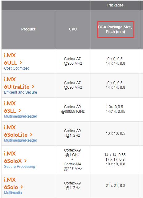

淘宝上面基于全志BGA芯片的各种派系列板子都便宜到掉渣,这种板子的硬件设计的难度很大么,还是对于我们这些小作坊工厂来说难度大,无论是布线,焊接还是找工厂做PCB,都比较困难。如果这样的话,还是买别人做好的核心板,这个便宜,也可以找有硬件实力的公司定制,需要硬件认证的话,再搞搞认证。当然,也可以继续走老路子,搞明年发布的LQFP封装。又或者继续搞STM32。
比如STM32的BGA系列
i.MX6的BGA
全志A系列BGA

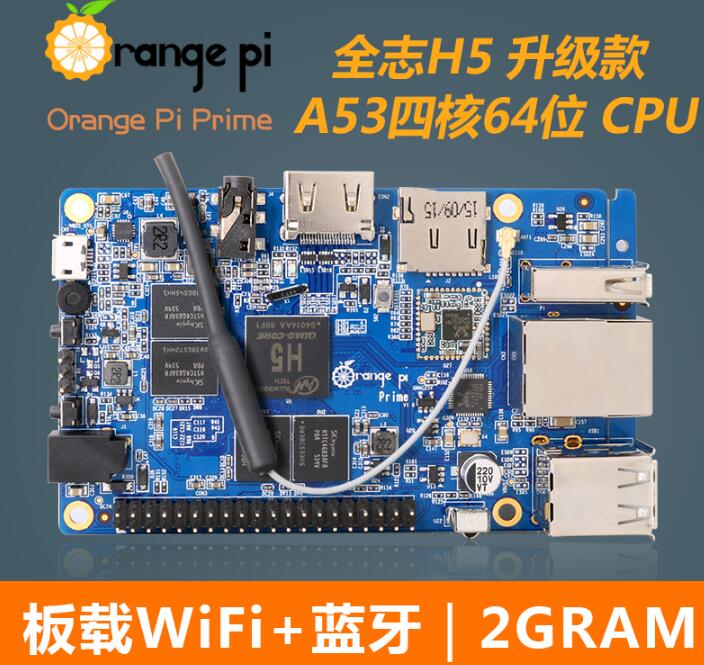

 楼主| 发表于 2017-11-20 17:46:18 | 显示全部楼层
以OrangePi为例,不全是BGA封装么,便宜的49块钱一块;100多的就已经强大的不行不行的;200多的,性能已经爆炸。看来真是不适合小作坊去搞,得有硬件实力的上。
比如这个复杂点的,仅需210块,这个板子让小作坊搞这PCB,做到210块钱,不搞哭了。
