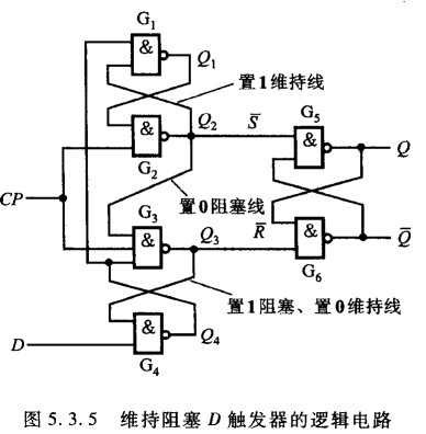

在时钟脉冲边沿作用下的状态刷新称为触发。
具有这种特性的存储单元电路称为触发器。

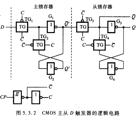

1. 主从触发器
2. 维持阻塞触发器
3. 利用传输延迟的触发器

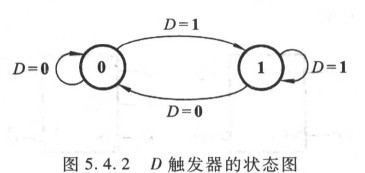

D触发器

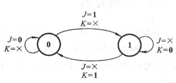

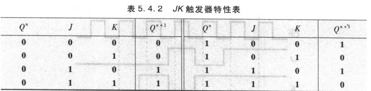

JK触发器
【例9.17】带异步清0、异步置1的JK触发器
module JK_FF(CLK,J,K,Q,RS,SET);
input CLK,J,K,SET,RS;
output Q;
reg Q;
always @(posedge CLK or negedge RS or negedge SET)
begin
if(!RS)  Q <= 1'b0;
else if(!SET) Q <= 1'b1;
else case({J,K})
2'b00 :  Q <= Q;
2'b01 :  Q <= 1'b0;
2'b10 : Q <= 1'b1;
2'b11 : Q <= ~Q;
default: Q<= 1'bx;
endcase
end
endmodule

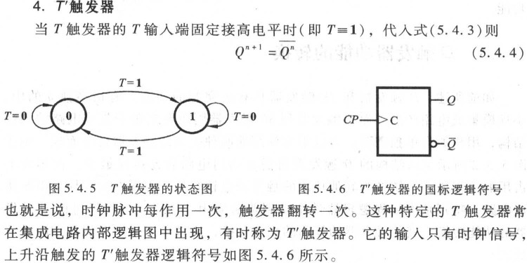

T触发器

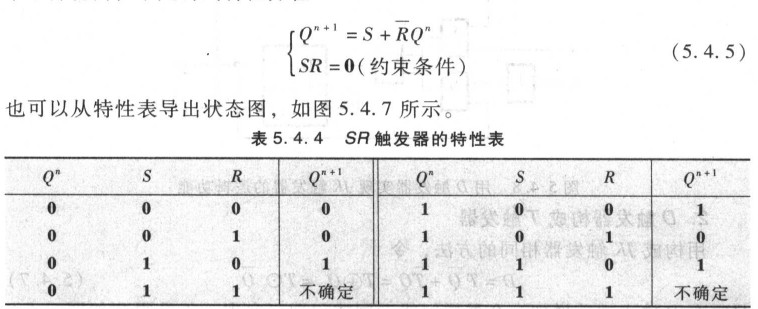

RS触发器
