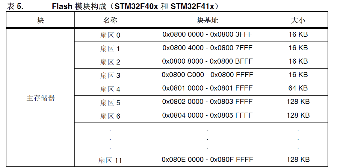

F4的flash扇区(page)的分布如下:
F407ZG的Flashdi'zhi
F407ZG的Flashdi'zhi

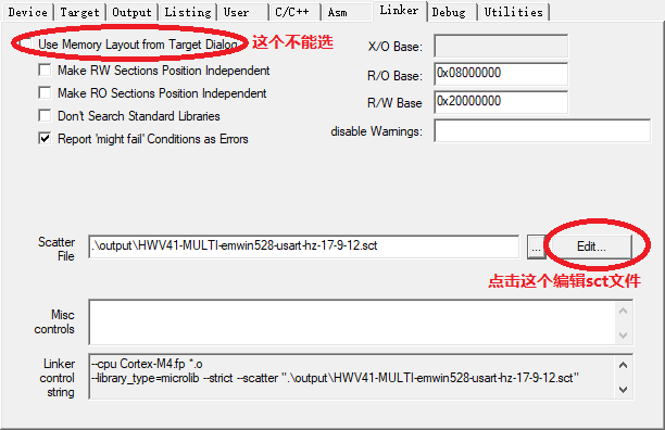

sct文件在哪里呢?请看下图,
sct文件修改
sct文件修改
