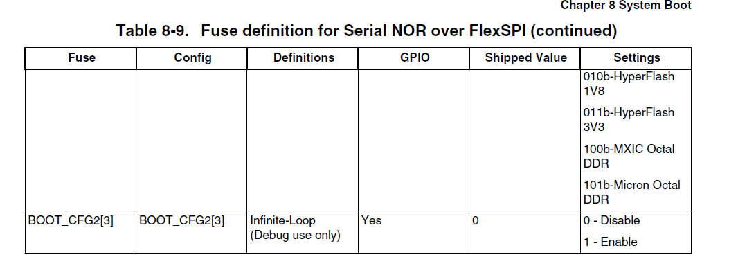

手册上表示已经支持从mixc的flash启动。现在还缺少一个下载算法
 楼主| 发表于 2017-11-17 09:32:54 | 显示全部楼层
回 xieyang__ 的帖子
xieyang__:
手册上表示已经支持从mixc的flash启动。现在还缺少一个下载算法 (2017-11-17 09:26)
[s:130]谢谢这个截图,很给力,所以想让他们推下宏旺和华邦的算法,用户自己去做,的确太麻烦了。

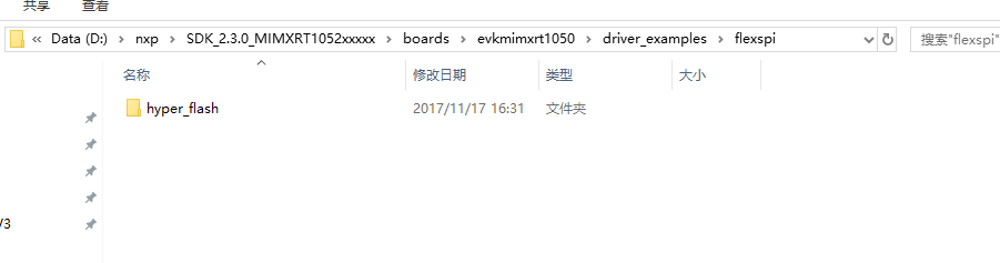

发现一个更坑的事情。官方demo中竟然没有读写4线flash的例程
 楼主| 发表于 2017-11-18 09:16:50 | 显示全部楼层
回 xieyang__ 的帖子
xieyang__:
 (2017-11-17 22:56)
看来是被遗忘了,等待下一版升级吧

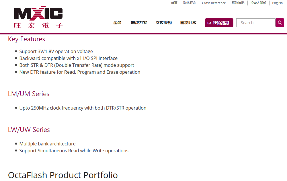

发表于 2017-11-19 09:40:07 | 显示全部楼层
88
88
88
